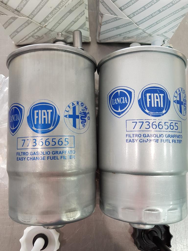

    ВНИМАНИЕ ! НА КАЖДОМ ФОТО СРАВНЕНИЕ 2 ФИЛЬТРОВ : ОРИГИНАЛ (слева) и ПОДДЕЛКИ (справа)
    http://autoscout.net.ua/page/vnimanie-poddelki-pod-fiat-fiat
    подделки под Fiat ФИАТ ОРИГИНАЛ (слева) и ПОДДЕЛКИ (справа)
    ВНИМАНИЕ ! НА КАЖДОМ ФОТО СРАВНЕНИЕ 2 ФИЛЬТРОВ : ОРИГИНАЛА (слева) И ПОДДЕЛКИ (справа)
    На рынок сейчас вброшены подделки в похожей упаковке — отличаются внутри содержимым — низкокачественные фильтры заметны на внешний вид : краска не матовая , а блестящая , буквы часто не чётко написаны, дата не пропечатана на самом фильтре — а наклейка . /
    Завозятся со стороны Польши через конторы Западной Украины — раньше они эту туфту втюхивали с надписью КОПИЯ или после кода изделия добавляли звёздочку*
    Теперь во время кризиса — понеслось — чистый обман. Люди клюют на дешёвую цену , после установки понимают отличая от настоящего ОРИГИНАЛА : текут , вздуваются, и в итоге замена и возвраты ..
    И не только фильтры подделки клепают , разное фуфло повалило.
    фото ОРИГИНАЛ FIAT ALFA ROMEO LANCIA увеличены тут на сайте
    http://autoscout.net.ua/news/vnimanie-poddelki-fiat-fiat
